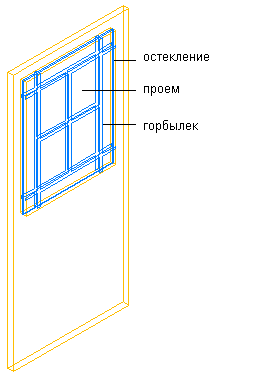

Дверные горбыльки являются вторичными структурными элементами, образующими несколько просветов в остеклении двери. В AutoCAD Architecture toolset предусмотрен удобный способ создания горбыльков с различными схемами сеток.
Ниже приведено несколько заранее созданных сеток дверных горбыльков, которые можно отредактировать с созданием различных стилей:
Звездообразная и солнцеобразная схемы представляют собой сочетание прямоугольника с верхней частью в форме половины или четверти круга с радиальными горбыльками. Они могут применяться при остеклении двери с использованием таких форм, как половина и четверть круга, а также при использовании прямоугольных стекол. Несмотря на то, что остальные схемы являются по большей части прямоугольными, их можно вписать в остекление полукруглой формы. Путем создания профилей из полилиний можно создавать пользовательские формы остекления и добавлять их в новый стиль дверей.
Компоненты дверных горбыльков
