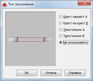

  6. Если необходимо, разверните элемент "Графические свойства объекта""Дополнительные" и нажмите "Тип заполнения".
  7. В таблице "Тип заполнения" выберите требуемый тип заполнения.
    Типы заполнения проемов
  8. Нажмите "ОК".
