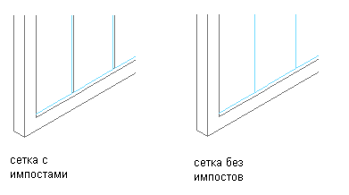

Эта процедура используется для удаление импостов из оконной/дверной сборки. Можно создать определение импоста с нулевой шириной и глубиной границы. В этом случае соседние заполнения расширяются и заполняют пространство, занимаемое импостом. Это эффективный способ для представления структурного остекления.

  6. Создайте новое назначение для импостов и введите 0 (ноль) в поля ширины и глубины.
  7. В области "Назначения для импостов" выберите определение импоста, созданное для границ импоста любого назначения, в котором требуется удалить импосты.
