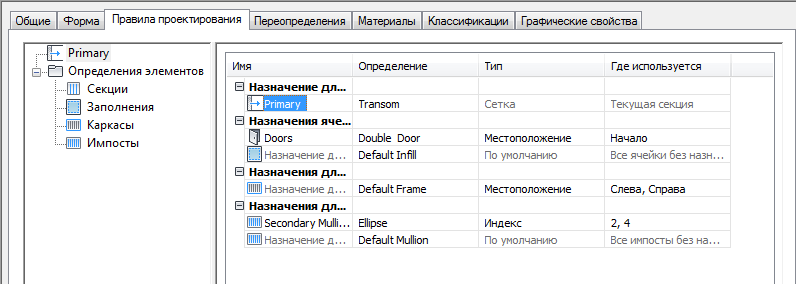

Редактирование определений элементов для стиля оконной и дверной сборки
Определения элементов можно отредактировать с помощью вкладки "Правила проектирования" в диалоговом окне "Свойства стиля дверных/оконных сборок". Получить доступ к этим определениям можно из списка назначений и из списка определений.
Любые сделанные изменения, включая изменения имени определения, перезаписывают существующее определение. Чтобы создать новое определение из списка назначений, следует в списке "Элемент" выбрать "Новый". Чтобы создать новое определение из списка определений, нажмите пиктограмму "Новая секция", "Новое заполнение", "Новый каркас" или "Новый импост".
