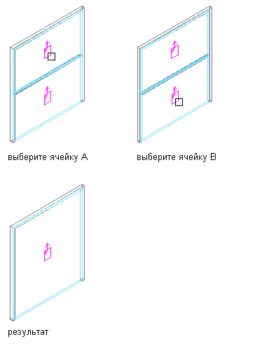

Эта процедура используется для объединения двух ячеек оконной/дверной сборки.
Можно объединять только соседние ячейки.
В большинстве случаев объединяются ячейки с одинаковым типом заполнения. В этом случае тип объединенной ячейки - такой же, как и тип исходных ячеек. Например, если объединяются два заполнения монолитными панелями, в объединенной ячейке заполнение также будет монолитной панелью. Иногда требуется объединить две ячейки с различным типом заполнения. В таком случае для объединенной ячейки используется тип заполнения первой выбранной ячейки. Например, если требуется объединить ячейку с заполнением обычной панелью и ячейку с заполнением окном, при этом первой выбрана ячейка с обычной панелью, объединенная ячейка содержит заполнение обычной панелью, а не окном. Если первой выбрать ячейку с заполнением окном, объединенная ячейка будет содержать окно, а не обычную панель.
Объединение двух ячеек оконной/дверной сборки
Ячейки объединяются в одну.
