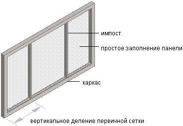

Определения элементов для стилей оконных и дверных сборок
Определения элементов определяют вид четырех основных элементов оконных/дверных сборок. Для каждого элемента имеются различные типы определений.
Определение Пример определения
Секции Горизонтальная сетка с 6 ячейками
Заполнение ячейки Ячейки, содержащие окна
Каркасы Внешняя грань ячейки шириной 6 дюймов
Импосты Кромки между ячейками шириной 4 дюйма
Каждый тип элементов может иметь несколько определений. Например, для создания горизонтальной или вертикальной сетки можно определить секции, также можно определить ячейки, содержащие вложенную сетку или оконную/дверную сборку. Чтобы облегчить повторное использование, можно сохранить определения элементов, а затем назначать их сеткам, ячейкам, каркасам или импостам.
Определения элементов характерны для стилей. Если определения элементов создаются для определенного стиля оконной/дверной сборки, то они будут доступны только для оконных/дверных сборок с таким же стилем. Например, если определить заполнение оконной/дверной сборки для одного стиля оконной/дверной сборки, такое заполнение не будет доступно в качестве опции при редактировании оконной/дверной сборки другого стиля.
