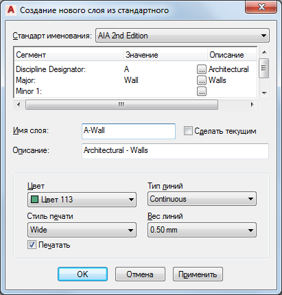

Эта процедура используется для создания слоя, соответствующего выбранному для чертежа стандарту именования слоев. Стандарты именования слоев определяют порядок именования новых слоев в соответствии со структурой, определенной в стандарте. AutoCAD Architecture toolset создает слои при необходимости в соответствии со стандартом именования для текущего слоя. Например, если в чертеж добавляется стена, программа создает необходимые слои стен, если они еще не существовали.
Стандарты именования слоев могут основываться на архитектурных стандартах, например, AIA или BS1192, или могут определяться пользователями и представлять стандарт компании. В комплект поставки AutoCAD Architecture toolset включено несколько стандартов именования слоев и соответствующие им наборы ключей слоев.
В зависимости от используемого стандарта именования слоев, он может иметь разные поля.
Чтобы выбрать значение для одного из имеющихся полей, нажмите кнопку [...] и выберите одно из значений.
Также можно ввести новое значение при условии учета параметров, установленных для компонентов стандарта именования слоев.
В результате, поля "Имя слоя" и "Описание" отображают выбранную вами комбинацию значений. Если, например, новый слой создан для складских стеллажей в соответствии со стандартом именования слоев BS1192, ему назначается имя A746G.
Если в списке отсутствует требуемый цвет, выберите "Выбрать цвет" и подберите цвет с помощью "Цветоуказателя".
Если в списке отсутствует требуемый тип линии, выберите "Прочие" и подберите тип линии с помощью диалогового окна "Выбор типа линии".
Снимите флажок "Печать", если не требуется, чтобы новый слой выводился на печать.
