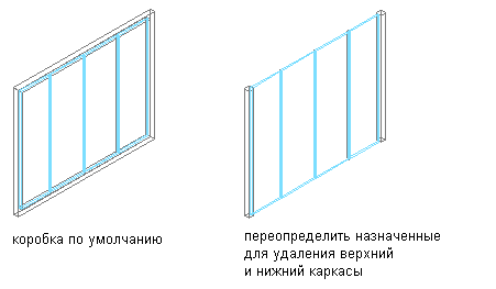

Создание каркаса или переопределение импоста
Эта процедура используется для выбора другого определения элемента для выбранной границы каркаса или импоста с помощью переопределения назначения для границ.
Чтобы сменить каркас или импост, новое определение уже должно быть задано в стиле оконной/дверной сборки.
Переопределение определения каркаса оконной/дверной сборки
  1. Выберите оконную/дверную сборку, для которой требуется переопределить границу.
  2. Щелкните вкладку "Дверная/оконная сборка" панель "Редактирование" раскрывающийся список "Каркас/импост" "Переопределить назначение".
  3. Выберите границу каркаса или импоста, которую требуется переопределить.
  4. Создайте переопределение.

    сменить существующую границу на другую, выберите в списке новое определение границы.
    удалить границу каркаса или импоста, выберите "Удалить".
