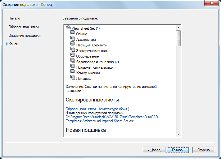

Открывается диалоговое окно "Создание подшивки — конец".
| Если требуется... | то... |
| внести изменения в один или несколько параметров, | нажмите "Назад". |
| завершить создание шаблона подшивки, | нажмите "Готово". |
