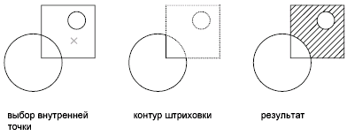

Добавить: Точки выбора
Создает контур из существующих объектов, образующих замкнутую область вокруг указанной точки.
  • Указать внутреннюю точку
    При задании внутренних точек в любой момент щелчком правой кнопкой мыши в области рисования можно вызвать контекстное меню, которое содержит несколько команд.
    Если включить режим обнаружения островков, то объекты, которые содержат области, находящиеся внутри самого внешнего контура расцениваются как островки. Процедура поиска контуров при выполнении команды ШТРИХ в этом режиме определяется методом обнаружения островков.
    Прим.: В конечных точках несоединенных объектов контура отображаются красные кружки, позволяющие определить разрывы в контуре штриховки. Эти кружки являются временными; их можно удалить с помощью команды ОСВЕЖИТЬ или РЕГЕН.

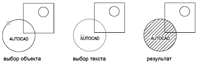

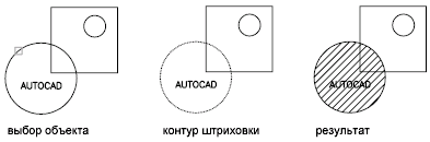

Добавить: Выбрать объекты
Создает контур из выбранных объектов, образующих замкнутую область.
  • Выбрать объекты
    Автоматическое определение внутренних объектов не выполняется. Чтобы выполнить штриховку или заливку объектов внутри выбранного контура, следует выбрать объекты в соответствии с текущим стилем обнаружения островков.
    При каждом нажатии кнопки "Выбор объектов", команда ШТРИХ сбрасывает предыдущий набор объектов.
    Щелчком правой кнопки мыши в области рисования в процессе выбора объектов можно вызвать контекстное меню. С его помощью можно отменить выбор последнего объекта или всех объектов, изменить способ задания контуров и стиль обнаружения островков, а также предварительно просмотреть полученную штриховку или заливку.

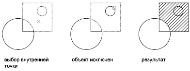

Удалить контуры
Удаляет ранее добавленные внутрь контура объекты.
  • Выбрать объекты
  • Добавить контуры
    Добавляет объекты внутрь контура.
