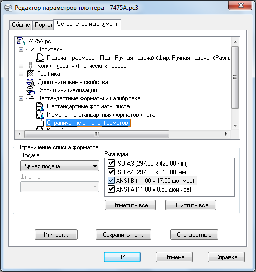

Ограничение списка форматов
Фильтрация форматов листа, выводимых для выбранного печатающего устройства в диалоговых окнах "Печать" и "Параметры листа". Список форматов выводится на вкладке "Параметры печати" диалогового окна "Печать" и на вкладке "Компоновка" диалогового окна "Параметры листа".
Необходимо выбрать форматы, выводимые для данного устройства.
  • Отметить все: Скрывает все форматы листа для устройства.
  • Очистить все: Отображает все форматы листа для устройства.
