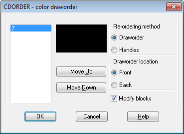

Организация чертежей выбранных объектов по их номерам цветов.
Можно задать приоритет расположения цветов, при котором первый цвет в списке будет расположен на переднем плане, а последний — на заднем.
Отображаются следующие варианты:
Способ изменения порядка
| Draworder | Формирование порядка прорисовки выбранных объектов с помощью команды ПОРЯДОК. |
| Handles (Obsolete) | Формирование порядка прорисовки выбранных объектов путем переупорядочения объектов в базе данных чертежа. Объекты удаляются и воссоздаются в порядке, задаваемом в зависимости от их цвета. |
Планы прорисовки
| Front | Переупорядочение цветов в продольной последовательности и их помещение перед объектами, не заданными в списке "Цвет". |
| Back | Переупорядочение цветов в продольной последовательности и их помещение за объектами, не заданными в списке "Цвет". |
| Modify Blocks | Упорядочение объектов во вставках блоков по цвету. |
| Move Up | Перемещение выбранного цвета выше в отображаемой последовательности. |
| Move Down | Перемещение выбранного цвета ниже в отображаемой последовательности. |
cdorder.lsp, cdorder.dcl
