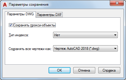

Диалоговое окно "Параметры сохранения"
СОХРАНИТЬКАК (команда) найти
Список параметров
Отображаются следующие параметры.
Вкладка "Параметры DWG" (диалоговое окно "Параметры сохранения")
Управление отображением сторонних объектов, типом индекса чертежа (недоступно в AutoCAD LT), а также задание формата файлов по умолчанию для сохранения чертежей.
Сохранять прокси-объекты
При сохранении файла чертежа в более раннем формате или чертеже, в котором содержатся сторонние объекты (объекты из других приложений), для записи в файл прокси-объектов для сторонних объектов следует установить флажок «Сохранять прокси-объекты». (системная переменная PROXYGRAPHICS)
Если флажок не установлен, в файле чертежа сохраняются только контуры сторонних объектов.
Прим.:
При сохранении файла чертежа, содержащего ссылки DWF на чертежи в формате прежних версий этот переключатель не действует на подложки DWF, так как они не отображаются как прокси-объекты или в виде контура.
Тип индекса (недоступно в AutoCAD LT)
Позволяет определить, следует ли создавать слоевые и пространственные индексы при сохранении чертежа. Индексы используются для повышения скорости работы в процессе подгрузки внешних ссылок. Применение индексов незначительно увеличивает время сохранения чертежа.
Нет
Ни слоевые, ни пространственные индексы не создаются при сохранении чертежа.
Слоевой
Загружаются только объекты включенных и размороженных слоев.
Пространственный
Загружаются только объекты, находящиеся в пределах контура подрезки.
Слоевой и пространственный
Загружаются только объекты, находящиеся на включенных и размороженных слоях и расположенные в пределах контура подрезки; это позволяет повысить скорость загрузки чертежа.
Сохранять все чертежи как
Задание формата файлов, используемого по умолчанию для сохранения чертежей. Можно также задать этот параметр на вкладке «Открытие и сохранение» в диалоговом окне «Параметры».
Для получения более подробной информации см. раздел "ПАРАМЕТРЫ".

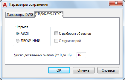

Вкладка "Параметры DXF" (диалоговое окно "Параметры сохранения")
Установка параметров сохранения файлов графического обмена.
Формат
Задание формата создаваемого файла (ASCII или двоичный). Файлы DXF формата ASCII могут загружаться в текстовые редакторы; они совместимы с более широким спектром приложений. Файлы DXF двоичного формата более компактны. Чтение и запись операций с помощью файлов двоичного формата выполняется быстрее, чем при использовании файлов формата ASCII.
Выбрать объекты
Позволяет определить, какие объекты записываются в файл DXF: только выбранные объекты или все объекты чертежа. Если выходной файл содержит только выбранные объекты, добавляются определения блоков только из выбранных вхождений блоков.
С миниатюрой
Управляет сохранением миниатюр вместе с чертежом. (системная переменная THUMBSAVE)
Число десятичных знаков
Сохранение файла с заданной точностью. По умолчанию точность обычно равна требуемой; однако, возможно, потребуется увеличить это значение для некоторых чертежей или приложений. Преимуществом низкой точности является уменьшенный размер файла и в некоторых случаях защита интеллектуальной собственности.
