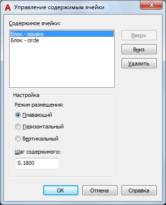

Диалоговое окно "Управление содержимым ячейки"
Отображение содержимого выбранной ячейки.
ТАБЛИЦА (команда) найти: при редактировании одной ячейки щелкните правой кнопкой мыши и выберите «Управление содержимым ячейки»
Способы доступа
Таблица
Список параметров
Отображаются следующие параметры.
Список "Содержимое ячейки"
Вывод списка всех элементов текста и/или блоков в выбранной ячейки в порядке их отображения. Текст обозначен меткой "Текст ячейки таблицы". Блоки обозначены метками, состоящими из префикса "Блок" и имени блока.
Кнопки изменения порядка
Вверх
Перемещение содержимого выбранного списочного блока в верхнюю часть экрана.
Вниз
Перемещение содержимого выбранного списочного блока в нижнюю часть экрана.
Удалить
Удаляется выбранное содержимое списочного блока из ячейки таблицы.
Параметры режима листа
Изменение направления, в котором отображается содержимое ячейки.
Поток
Размещение содержимого ячеек в зависимости от ширины ячейки.
Дробный по горизонтали
Размещение содержимого ячеек горизонтально независимо от ширины ячейки.
Дробный по вертикали
Размещение содержимого ячейки по вертикали независимо от высоты ячейки.
Шаг содержимого
Определяет интервал между элементами текста и/или блоками в ячейке.
