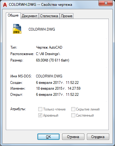

Вкладка "Общие" (диалоговое окно "Свойства чертежа")
Здесь отображается доступная только для чтения информация о файле чертежа, которая извлекается из операционной системы.
СВОЙСТВАРИС (команда) найти
Список параметров
Отображаются следующие параметры.
Имя файла
Ярлык файла и имя, под которым он хранится.
Тип, положение, размер
Информация о типе файла, положении в структуре папок и размере.
Имя MS-DOS, время создания, изменения, открытия
Информация об имени файла для системы MS-DOS, дате создания, последней модификации и последнего открытия файла.
Параметры
Атрибуты файлов, заданные на системном уровне. Для изменения атрибутов следует воспользоваться Проводником Windows.
Только чтение
Показывает, что файл не может быть перезаписан, что предохраняет от случайных изменений или удаления.
Архивация
Индикатор, обозначающий, что файл подлежит архивации. Этот параметр используется при выборе файлов для резервного копирования.
Скрытие
Файл с таким атрибутом не выводится в списках и может быть открыт только путем явного ввода имени.
Система
Файл является системным. У чертежа нет набора системных атрибутов.
