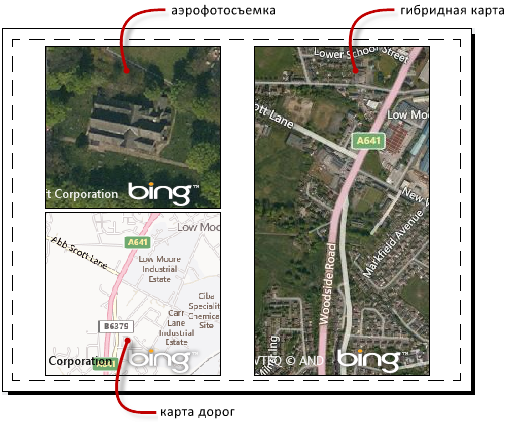

Стили карты
Можно отобразить карту в виде космического снимка (аэронавигационная карта) или векторного изображения (дорожная карта). Также отобразить карту можно в виде сочетания аэронавигационной и дорожной карт. Если область чертежа делится на несколько видовых экранов, каждый из них может иметь свой стиль карты.
