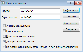

Поиск фрагментов текста и замена их новым текстом.
МТЕКСТ (команда) найти: выберите «Поиск и замена» в текстовом редакторе или в меню быстрого вызова МТЕКСТ.
Список параметров
Отображаются следующие параметры.
Что искать
Поле для ввода пользователем текста для ведения поиска.
Заменить на
Поле для ввода пользователем текста, заменяющего текст, введенный в поле "Что".
Найти далее
Поиск следующего экземпляра текста, введенного в поле "Что".
Заменить
Поиск следующего вхождения строки, заданной в поле "Что", и замена ее фрагментом, заданным в поле "Заменить на".
Заменить все
Поиск всех вхождений строки, заданной в поле "Что", и замена их фрагментом, заданным в поле "Заменить на".
С учетом регистра
Поиск текста с символами нижнего и верхнего регистра точно в том виде, как они заданы в поле "Что".
Все символы текстовой строки должны быть представлены в таком же регистре, как в тексте в поле "Что". Если флажок не установлен, выполняется поиск совпадения для указанных текстовых строк без учета регистра.
Только слово целиком
Поиск только слов целиком, указанных в поле "Что".
Фрагменты, являющиеся частью более длинных слов, пропускаются. Если флажок не установлен, для текстовых строк выполняется поиск совпадения независимо от того, является оно отдельным словом или частью другого слова.
Подстановочные знаки
Возможность использования подстановочных знаков при поиске.
Дополнительную информации о поиске с помощью подстановочных знаков см. в разделе Поиск и замена текста.
Диакритические знаки
Результаты поиска с учетом диакритических знаков.
Не различать ширину форм (языки с письмом иероглифами)
Результаты поиска с учетом полуширинных и полноширинных символов.
