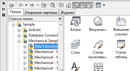

Область структуры в левой части окна Центра управления и вкладки Центра управления позволяют с легкостью находить и загружать нужные элементы в область содержимого.
Вкладки Центра управления
Вкладки «Папки», «Открытые чертежи» и «Журнал» обеспечивают различные способы доступа к содержимому.
Список папок
Содержимое выбранного мышью в области структуры элемента отображается в области содержимого. Нажатие на знаке "плюс" (+) или "минус" (-) соответственно разворачивает и сворачивает вложенные уровни структуры. Развернуть один вложенный уровень можно также двойным нажатием кнопки мыши на имени элемента. Нажатие правой кнопкой мыши в области структуры открывает контекстное меню, содержащее несколько соответствующих режимов.
