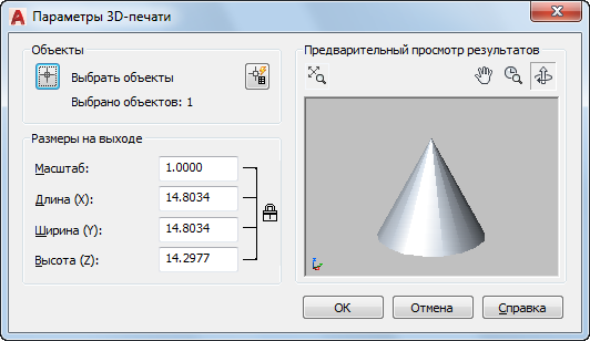

Диалоговое окно "Параметры 3D-печати"
Выбор объектов для 3D-печати и задание их выходного масштаба или размера.
СЛУЖБА3DПЕЧАТИ (команда) найти
Диалоговое окно "Параметры 3D-печати" отображается при использовании команд 3DПЕЧАТЬ или СЛУЖБА3DПЕЧАТИ. Пользователи могут просматривать и изменять размер или задавать масштаб выходного объекта, не затрагивая общие пропорции.
При выборе блоков или внешних ссылок, содержащих различные типы объектов, в Print Studio отправляются или сохраняются в файле STL только 3D-тела и непроницаемые сети. Другие объекты игнорируются.
Список параметров
Отображаются следующие параметры.
Объекты
Задание объектов и фильтров выбора для 3D-печати.
Выбор объектов
Отображение области чертежа, где можно выбрать объекты для печати. Чтобы удалить объекты из набора, выберите объекты при нажатой клавише SHIFT.
Быстрый выбор
Отображение диалогового окна "Быстрый выбор", в котором можно задать фильтры наборов объектов, такие как свойства цвета или слоя.
Выходные размеры
Задание размера печатаемых объектов с помощью параметра "Масштаб" или "Размер".
Масштаб
Задание масштаба выбранных 3D-объектов.
Длина (X)
Задание размера по оси X для вывода.
Ширина (Y)
Задание размера по оси Y для вывода.
Высота (Z)
Задание размера по оси Z для вывода.
Предварительный просмотр
Обеспечивает динамический просмотр выбранных 3D тел и непроницаемых сетей. Изменение выходных размеров не влияет на предварительный просмотр.
Показать до границ
Настраивает вывод так, что изображение целиком помещается в окне просмотра. Это диалоговое окно имеет изменяемые размеры. При необходимости можно увеличить границы окна предварительного просмотра.
Пан
Позволяет перемещать изображение в окне просмотра по горизонтали и по вертикали. Для панорамирования изображения также можно перемещать мышь, удерживая нажатым колесико прокрутки.
Зумирование
Позволяет изменить масштаб изображения в окне просмотра. Чтобы увеличить или уменьшить изображение, нажмите эту кнопку, затем, нажав и удерживая левую кнопку мыши, переместите мышь вверх или вниз.
Увеличить или уменьшить масштаб изображения всегда можно также путем вращения колесика мыши.
Орбита
Позволяет вращать изображение в окне просмотра путем перетаскивания изображения с помощью мыши.
