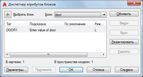

Атрибуты выбранного блока отображаются в списке атрибутов. По умолчанию в списке атрибутов отображается тег атрибута, подсказка, значение по умолчанию, режим и аннотативные свойства атрибута. Для каждого выбранного блока под списком атрибутов даны сведения о количестве вхождений блока в текущем чертеже и на текущей вкладке.
С помощью опции "Параметры" можно задать свойства атрибута, которые должны быть показаны в списке.
Дважды щелкните атрибут для отображения диалогового окна "Редактирование атрибута", в котором можно изменить свойства атрибутов.

Выбрать блок
Можно выбрать блок с помощью устройства указания непосредственно в области рисования. После выбора параметра "Выбрать блок" диалоговое окно закрывается и остается закрытым, пока не будет выбран блок в чертеже или отменена команда нажатием ESC.
Если сразу после изменения атрибутов выбрать новый блок, на экране появится запрос о сохранении внесенных изменений.
Блок
Список всех определений блоков, имеющих атрибуты, в текущем чертеже. Из списка выбирается блок, атрибуты которого требуется модифицировать.
Список атрибутов
Отображает свойства каждого атрибута в выбранном блоке.
Блоки, обнаруженные в чертеже
Общее количество вхождений выбранного блока в текущем чертеже.
Блоки, обнаруженные в текущем пространстве
Количество вхождений выбранного блока в текущем пространстве модели или листа.
Обновить
Обновление всех выбранных блоков с учетом измененных свойств атрибутов. Эта опция не изменяет значения, присвоенные атрибутам блоков.
Вверх
Перемещение выбранного тега атрибута вверх по порядку следования. Эта опция недоступна, если выбран постоянный атрибут.
Вниз
Перемещение выбранного тега атрибута вниз по порядку следования. Эта опция недоступна, если выбран постоянный атрибут.
Изменить
Вызов диалогового окна "Редактирование атрибута", где редактируются свойства атрибута.
Удалить
Исключение выбранного атрибута из определения блока. Если перед выбором этой опции в диалоговом окне "Параметры" активизировать опцию "Применять к имеющимся вхождениям", атрибуты будут исключены из всех блоков текущего чертежа. Опция недоступна для блоков с одним атрибутом.
Режимы
Вызов диалогового окна "Параметры атрибутов блоков", в котором устанавливается то, какая информация об атрибуте должна отображаться в списке диспетчера атрибутов блоков.
Применить
Применяет внесенные изменения без закрытия диалогового окна.
