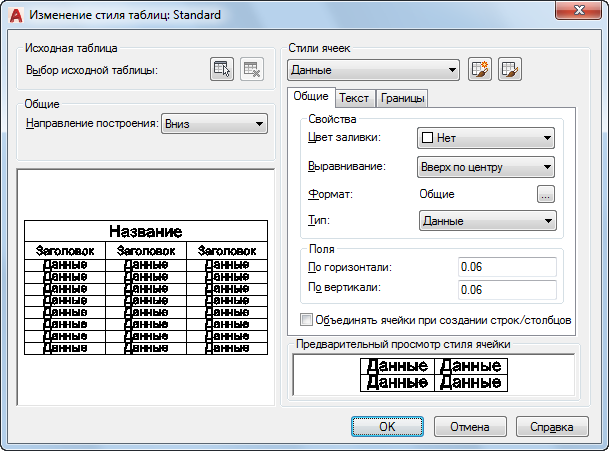

Диалоговые окна "Новый стиль таблиц" и "Редактирование стиля таблиц"
ТАБЛСТИЛЬ (команда) найти
Список параметров
Отображаются следующие параметры.
Исходная таблица
Этот параметр позволяют выбрать на чертеже таблицу для применения в качестве образца при форматировании данного стиля таблиц. После выбора таблицы можно указать элементы структуры и содержимого, которые требуется скопировать из этой таблицы в стиль таблиц.
С помощью значка удаления таблицы можно удалить таблицу из текущего стиля таблиц.
Общие
Направление построения
Задание нового или изменение существующего стиля таблиц.
задание направления размещения данных в таблице. При выборе значения "Вниз" создается таблица с направлением чтения данных сверху вниз. При выборе значения "Вверх" создается таблица с направлением чтения данных снизу вверх.
  • Вниз.Строка названия и строка заголовков столбцов расположены в верхней части таблицы. Если выбрать "Вставить строки" и нажать "Ниже", новая строка вставляется под текущей строкой.
  • Вверх.Строка названия и строка заголовков столбцов расположены в нижней части таблицы. Если выбрать "Вставить строки" и нажать "Выше", новая строка вставляется над текущей строкой.
Просмотр
Отображение образца таблицы с настройками текущего стиля.
Стили ячеек
Служит для определения нового стиля ячеек или изменения существующего стиля ячеек. Можно создать любое количество стилей ячеек.
Меню "Стиль ячеек"
Отображение стилей ячеек, применяемых в таблице.
Кнопка "Создать стили ячеек"
Открытие диалогового окна "Создание нового стиля ячеек".
Кнопка "Управление стилями ячеек"
Открытие диалогового окна "Управление стилями ячеек".
Вкладки диалогового окна "Стиль ячеек"
Настройка внешнего вида ячеек с данными, текста ячеек и их границ.
Вкладка "Общие"
Свойства
Цвет заливки
Задание цвета фона для ячеек. По умолчанию действует значение "Нет".
При выборе параметра "Выбор цвета" открывается диалоговое окно "Выбор цвета".
Выравнивание
Задание выравнивания текста в ячейках таблицы. Относительно верхней и нижней границы ячейки текст можно выравнивать по середине, по верхнему краю или по нижнему краю. Текст можно выровнять по центру, по левому краю или по правому краю относительно левой и правой границ ячейки.
Формат
Определяет тип и форматирование данных для строк таблицы, содержащих данные, заголовки столбцов и название таблицы. При нажатии этой кнопки отображается диалоговое окно "Формат ячейки таблицы", в котором можно задать дополнительные параметры форматирования.
Тип
Определение стиля ячейки: "Тег" или "Данные".
Поля
Задание расстояния между границами и содержимым ячеек. Параметры отступа от границ ячеек применяются ко всем ячейкам таблицы. Значение по умолчанию для отступа равно 0,06 (британская система) или 1,5 (метрическая система).
По горизонтали
Задание расстояния между текстом/блоком и левой и правой границами ячеек.
По вертикали
Задание расстояния между текстом/блоком и верхней и нижней границами ячеек.
Объединять ячейки при создании строк/столбцов
При создании новой строки/столбца с применением текущего стиля ячеек выполняется объединение ячеек этой строки/столбца в одну ячейку. С помощью этого параметра можно создать строку названия в верхней части таблицы.
Вкладка "Текст"
Текстовый стиль
Список доступных текстовых стилей.
Текстовый стиль (кнопка)
Отображение диалогового окна "Текстовый стиль", в котором можно создать или изменить текстовые стили. (системная переменная DIMTXSTY)
Высота текста
Задание высоты текста. По умолчанию высота текста для данных и ячеек заголовков столбцов равна 0,1800. Высота текста по умолчанию для названия таблицы равна 0,25.
Цвет текста
Задание цвета текста. Последним в списке отображается вариант "Выбор цвета", позволяющий вызвать диалоговое окно "Выбор цвета".
Угол строки текста
Задание угла поворота текста. По умолчанию текст для углов означает 0 градусов. Можно ввести любой угол от -359 до +359 градусов.
Вкладка "Границы"
Вес линий
Назначение веса линий границам, которые задаются с помощью кнопки "Граница". При использовании широких линий может потребоваться увеличить отступы от границ ячеек.
Тип линий
Тип линий, который будет применен к заданным пользователем границам. Выберите "Другой" для загрузки пользовательского типа линий.
Цвет
Задание цвета для применения к границам, указанным с помощью кнопки выбора границ. Выберите параметр "Выбор цвета" для отображения диалогового окна "Выбор цвета".
Двойная линия
Отображение границ таблицы в виде двойных линий.
Интервал
Определяет просвет для границ, отображаемых в виде двойных линий. По умолчанию просвет равен 0,1800.
Кнопки границ
Управление внешним видом границ ячеек. К свойствам границ относятся вес и цвет линий.
Все границы
Применение настроек свойств границ ко всем границам.
Внешние границы
Применение настроек свойств границ к внешним границам.
Внутренние границы
Применение настроек свойств границ к внутренним границам.
Нижние границы
Применение настроек свойств границ к нижним границам.
Левая граница
Применение настроек свойств границ к левым границам.
Верхняя граница
Применение настроек свойств границ к верхним границам.
Правая граница
Применение настроек свойств границ к правым границам.
Без границ
Скрытие границ.
Предварительный просмотр стиля ячейки
