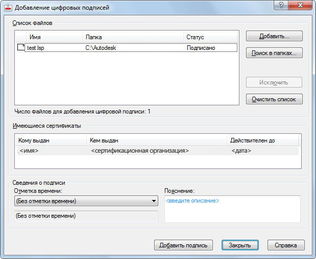

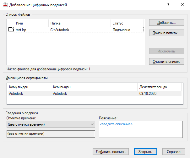

Добавление цифровых подписей к указанным файлам.
Меню «Пуск» (Windows) «Все программы»
Autodesk
<Название программы AutoCAD>
«Добавление цифровых подписей»
Показывает список имен файлов для добавления цифровой подписи, название папки, в которой хранится каждый файл, а также текущий статус файла.
Открывает диалоговое окно "Выбор файла", в котором выбираются файлы для добавления цифровой подписи.
Вызов диалогового окна "Поиск в папках", в котором можно произвести поиск файлов в заданной папке.
Удаляет выбранные файлы из списка файлов для добавления подписи.
Удаляет все файлы из списка файлов для добавления подписи.
Число файлов, которое утилита цифровой подписи попытается подписать.
Вывод списка цифровых сертификатов, которые можно использовать для подписывания файлов. В список включена информация об организации или частном лице, получившем сертификат, организации, выдавшей сертификат, и о сроке действия сертификата.
Предоставляет список служб времени, которые можно использовать для добавления штемпеля даты и времени к цифровой подписи; содержит поля для отображения состояния связи с сервером времени и для комментариев (для информации, относящейся к цифровой подписи или к файлам, которые нужно подписать).
Список серверов времени, которые можно использовать для добавления штемпеля даты и времени к цифровой подписи, а также информация о состоянии связи с сервером времени.
Отображает состояние связи с сервером времени ("Связь с сервером времени успешно установлена" или "Невозможно установить связь с сервером времени").
Место для комментариев к цифровой подписи или подписываемым файлам.
Добавление цифровых подписей к каждому файлу в списке диалогового окна.
