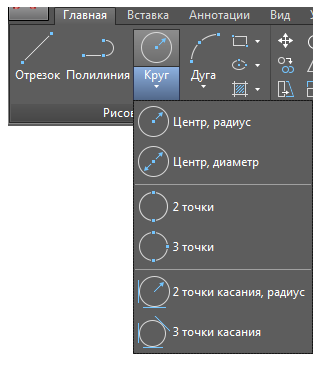

Oкружности
По умолчанию команда КРУГ задает центральную точку и радиус.
Другие параметры окружности доступны в раскрывающемся списке:
Кроме того, можно ввести в командной строке КРУГ или К и щелкнуть параметр, чтобы выбрать его. При этом можно задать центральную точку или щелкнуть один из выделенных параметров команды, как показано далее.

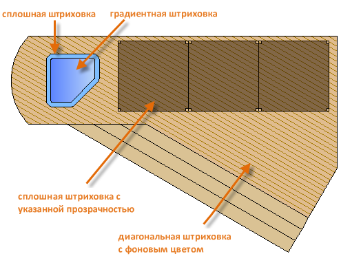

Совет: Если задан образец штриховки "сплошная заливка" или "градиентная заливка", рекомендуется также задать уровень прозрачности на вкладке "Создание штриховки", чтобы добиться впечатляющих эффектов перекрытия.
Далее представлен ряд примеров использования штриховки "сплошная заливка":

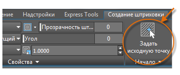

Совет: Для выравнивания образца штриховки (это может потребоваться, например, для образца "Палуба" вверху) используйте параметр "Задать исходную точку", чтобы задать точку выравнивания.
