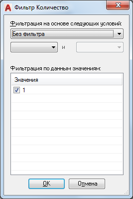

Диалоговое окно "Столбец фильтра"
ДАННЫЕИЗВЛ (команда) найти: Уточнение данных (страница 5 из 8) > щелкните правой кнопкой мыши ячейку данных > Параметры фильтра
Прим.: Диалоговое окно, показанное выше, является одним из более чем 50 доступных в зависимости от столбца, по которому выполняется щелчок правой кнопкой мыши.
Список параметров
Отображаются следующие параметры.
Фильтр основан на следующих условиях
Отображает условия, основанные на типе данных в выбранном столбце.
Первый столбец
Устанавливает первое условие.
Второй столбец
Доступен, если установленный фильтр использует два условия.
Фильтрация по данным значениям
Отображает список значений, зависящий от типов фильтруемых данных. Фильтры для цифровых данных включают операции "Больше чем >", "Равно", "Между" и т.д. Фильтры для текстовых данных включают операции "Равно", "Не равно", "Содержит" и "Начинается с".
