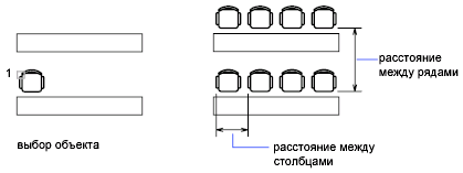

Создание прямоугольного массива путем размножения выбранных элементов с заданным количеством рядов и столбцов, образующих прямоугольную матрицу.
Выбранный объект или базовый элемент помещается в нижний левый угол, а остальные элементы массива создаются в направлении вверх и вправо от него.
Для добавления рядов вниз необходимо задать отрицательное расстояние между рядами.
Для одновременного задания расстояния между строками и столбцами укажите два набора координат или местоположения чертежей, которые соответствуют противоположным углам прямоугольника.
Для добавления столбцов влево необходимо задать отрицательное расстояние между столбцами.
Прямоугольные массивы строятся вдоль базовой линии, определяемой текущим углом поворота шаговой привязки. Этот угол обычно равен нулю, так что строки и столбцы взаимно перпендикулярны и располагаются вдоль осей X и Y . Используйте параметр "Поворот" команды ШАГ для изменения угла и создания массива вращения. Угол поворота хранится в системной переменной SNAPANG.
