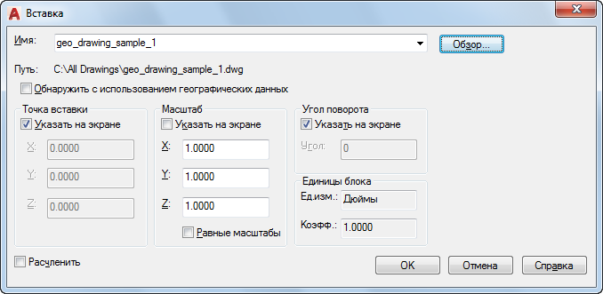

Диалоговое окно "Вставка блока"
Задание имени и расположения блока или чертежа для вставки.

Имя
Задание имени вставляемого блока или файла чертежа.
Обзор
Открывает диалоговое окно "Выбор файла чертежа" (стандартное окно выбора файлов), в котором можно выбрать блок или файл чертежа для вставки.
Путь
Задание пути к блоку.

Точка вставки
Задание точки вставки блока.
Указать на экране
Задание точки вставки с помощью устройства указания на экране.
Входные координаты
Позволяет вручную ввести значения координат X, Y и Z для точки вставки блока.
X
Значение координаты X.
Y
Значение координаты Y.
Z
Значение координаты Z.
Масштаб
Задание масштаба для вставки блока. Если какой-либо из масштабных коэффициентов X, Y или Z отрицателен, блок зеркально отображается в этом направлении.
Указать на экране
Задание масштаба блока с помощью устройства указания на экране.
Ввод масштабного коэффициента
Позволяет вручную ввести масштабный коэффициент для блока.
X
Задание масштабного коэффициента по оси X.
Y
Задание масштабного коэффициента по оси Y.
Z
Задание масштабного коэффициента по оси Z.
Равные масштабы
Указывает единый масштаб по всем трем направлениям (X, Y и Z).
Угол поворота
Задание угла поворота для вставляемого блока в текущей пользовательской системе координат (ПСК).
Указать на экране
Задание угла поворота блока с помощью устройства указания на экране.
Ввод угла
Позволяет вручную ввести угол поворота блока.
Угол
Задание угла поворота для вставляемого блока.
Единицы блока
Отображает информацию о единицах блока по умолчанию.
Ед. изм
Указывает значение параметра ЕДИНИЦЫ ВСТАВКИ для вставленного блока.
Коэфф
Отображает масштабный коэффициент, который вычисляется на основе значения параметра ЕДИНИЦЫ ВСТАВКИ блока и единиц чертежа.
Расчленить
Расчленение блока и вставка в чертеж его отдельных частей. При выборе этой опции задается единый масштабный коэффициент по всем трем координатным осям.
Компоненты блока, нарисованные на слое 0, остаются на нем. Объекты, имеющие цвет ПОБЛОКУ, рисуются белым цветом. Объекты, имеющие тип линии ПОБЛОКУ, рисуются сплошными линиями (типа CONTINUOUS).
