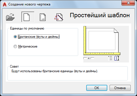

C самого начала
Создание нового чертежа с использованием установленных по умолчанию единиц измерения (британских или метрических) [системная переменная MEASUREINIT]. Сменить систему измерений можно и позже, в процессе работы над чертежом, присвоив новое значение системной переменной MEASUREMENT. Файл Drawing1.dwg открывается при запуске программы и является чертежом на основе простейшего шаблона.
Британские
Создание нового чертежа, использующего британские систему единиц измерения. При этом размер области рисования (лимиты сетки) по умолчанию равен 12 на 9 дюймов.
Метрические
Создание нового чертежа, использующего метрическую систему единиц измерения. При этом размер области рисования (лимиты сетки) по умолчанию равен 429 на 297 дюймов.
Совет
Отображает описание используемых параметров единиц измерения.

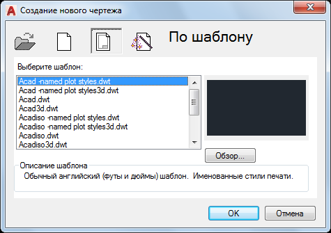

По шаблону
Создание нового чертежа на основе шаблона. В шаблонах чертежей хранятся различные параметры чертежа, в том числе стандартные слои, размерные стили и виды. В отличие от других файлов чертежей, файлы шаблонов имеют расширение .dwt. Обычно шаблоны находятся в папке template.
Несколько стандартных шаблонов для чертежей поставляются вместе с программой. Можно создавать новые файлы шаблонов, сохраняя файлы чертежей с расширением .dwt. См. раздел "Использование файла шаблона для создания чертежа" в Руководстве пользователя.
Выбрать шаблон
Вывод списка всех существующих файлов DWT, находящихся в папке, которая задана в диалоговом окне "Параметры". Выбрать файл в качестве основы для создания нового чертежа.
Образец
Отображает миниатюру выбранного файла.
Обзор
Вызов диалогового окна "Выбор файла шаблона" (стандартное диалоговое окно выбора файлов), в котором можно указать шаблон, не попавший в список выбора шаблонов.
Описание шаблона
Отображает описание выбранного шаблона. При создании собственного шаблона можно использовать диалоговое окно "Параметры шаблона" для ввода текста, который должен отображаться. См. команду СОХРАНИТЬКАК.

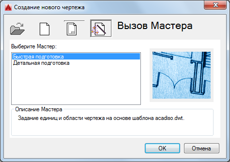

Вызов Мастера
Пошаговые инструкции для задания параметров нового чертежа. Существует две разновидности Мастеров: Мастер быстрой подготовки и Мастер детальной подготовки.
Отображает диалоговое окно мастера быстрой подготовки, в котором можно задать единицы и область для размещения нового чертежа. Мастер быстрой подготовки также устанавливает подходящие значения высоты текста, шага привязки и прочих параметров.
Детальная подготовка
Отображает диалоговое окно мастера детальной подготовки, в котором можно задать линейные и угловые единицы, способ отсчета углов и область для размещения нового чертежа. Мастер детальной подготовки также устанавливает подходящие значения высоты текста, шага привязки и прочих параметров.
Описание Мастера
Отображает описание выбранного Мастера.
