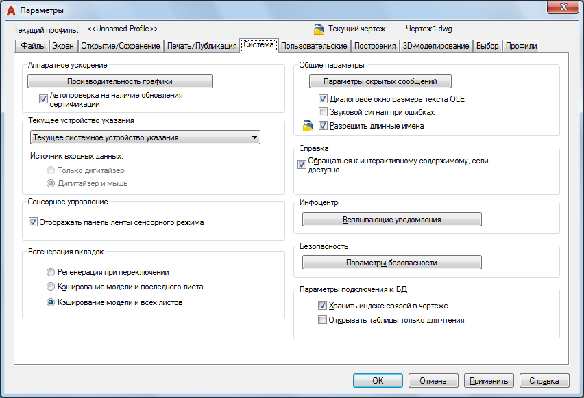

Вкладка "Система" (диалоговое окно "Параметры")
Управляет настройкой системы.
НАСТРОЙКА (команда) найти
Некоторые приведенные выше параметры недоступны в AutoCAD LT.
Список параметров
Отображаются следующие параметры.
Аппаратное ускорение
Управление параметрами настройки системы отображения графики. Параметры и их имена различаются в зависимости от продукта.
Производительность графики
Отображение диалогового окна оптимизации производительности графики.
Автопроверка на наличие обновления сертификации
Автоматическая проверка на наличие обновлений для оборудования из списка, сертифицированного AutoCAD.
Текущее устройство указания
Управление параметрами устройства указания.
Текущее системное устройство указания
Отображает список доступных драйверов устройств указания.
  • Текущее системное устройство указания. Установка системного устройства указания в качестве текущего.
  • Wintab Compatible Digitizer. Установка дигитайзера, совместимого с Wintab, в качестве текущего.
Источник входных данных
Определяет, откуда программа принимает входные данные: от мыши и дигитайзера или только от дигитайзера.
Пользователь
текстовое поле "Имя пользователя"
Изменение имени пользователя на имя для входа в Windows.
Этот параметр бывает полезным, если над одним чертежом работает несколько человек, так как имя пользователя вставляется при использовании метки даты и штемпель даты (команда ДАТАИЗМ). (Недоступно в AutoCAD)
Работа с сенсорной панелью
Отображение панели ленты сенсорного режима
Отображение панели с кнопками, отменяющими действия сенсорной панели, такие как зумирование и панорамирование. (системная переменная TOUCHMODE)
Регенерация вкладок
Указывает режим обновления списка отображения на вкладке "Модель" и вкладках "Лист".
При переходе с одной вкладки на другую это обновление может осуществляться либо путем регенерации чертежа, либо путем сохранения списка отображения в памяти и последующей регенерации только измененных объектов. Изменяя этот режим, можно управлять производительностью работы с чертежами. (системная переменная LAYOUTREGENCTL)
Регенерация при переключении
Чертеж регенерируется каждый раз при переходе на другую вкладку.
Кэширование модели и последнего листа
Для вкладки "Модель" и последнего активного листа список отображения сохраняется в памяти. При переключении между этими двумя вкладками регенерации не происходит.
При переходе на какой-либо другой лист его содержимое регенерируется.
Кэширование модели и всех листов
Чертеж регенерируется только при первом заходе на каждую из вкладок.
Поскольку списки отображения сохраняются в памяти на протяжении всего рабочего сеанса, последующих регенераций при переходе между вкладками уже не требуется.
Общие параметры
Параметры скрытых сообщений
Отображение ранее скрытых сообщений.
Отображение диалогового окна "Параметры скрытых сообщений".
Отобразить диалоговое окно размера текста OLE
Отображает диалоговое окно размера текста OLE при вставке объектов OLE в чертежи.
Звуковой сигнал при ошибках
Включает звуковой сигнал при обнаружении ошибочного ввода данных.
Разрешить длинные имена
Устанавливает параметры для имен именованных объектов (например, типов линий и слоев), которые хранятся в таблицах описаний.
(системная переменная EXTNAMES)
Справка и экран приветствия
Определение того, следует ли сведения в справке брать из Интернета или из локального источника. Версия в Интернете является наиболее актуальной.
Доступ к содержимому в Интернете, если оно доступно
Способ доступа к информации: с веб-сайта Autodesk или из локально установленных файлов.
При использовании онлайн-справки доступны актуальная справочная информация и другие онлайн-ресурсы.
Инфоцентр
Уведомления
Управляет содержимым, частотой и продолжительностью показа уведомления в правом верхнем углу окна приложения.
Отображение диалогового окна "Параметры ИнфоЦентра".
Безопасность
Параметры безопасности
Параметры для управления загрузкой файлов, содержащих исполняемый код. (недоступно или необходимо приобрести отдельно в AutoCAD LT)
Отображается диалоговое окно "Параметры безопасности".
Параметры подключения к БД
Управление параметрами подключения к базам данных. (Недоступно в AutoCAD LT.)
Хранить индекс связей в чертеже
Сохраняет индекс баз данных внутри файла чертежа.
Этот параметр улучшает производительность операций "Выбор по связи". Для уменьшения размера чертежа и ускорения процесса открытия чертежей, содержащих информацию из баз данных, флажок следует сбросить.
Открывать таблицы только для чтения
Указывает, требуется ли открывать таблицы баз данных в файле только для чтения.
