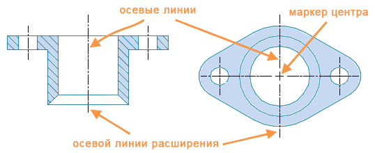

Маркеры центра и осевые линии являются связанными объектами. При перемещении или изменении связанных объектов маркеры центра и центровые линии корректируются соответствующим образом. Маркеры центра и осевые линии можно открепить от объектов или прикрепить их к выбранным объектам.
Маркеры центра
Пользователи могут создать маркер центра, определяющий центр окружности или дуги.

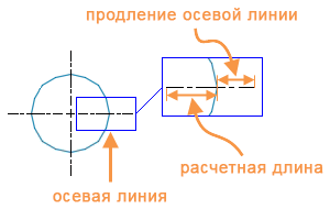

Размер маркера центра можно менять, а для продолжений осевых линий можно настраивать масштаб и шрифт. Кроме того, продолжения осевых линий можно отключить.
