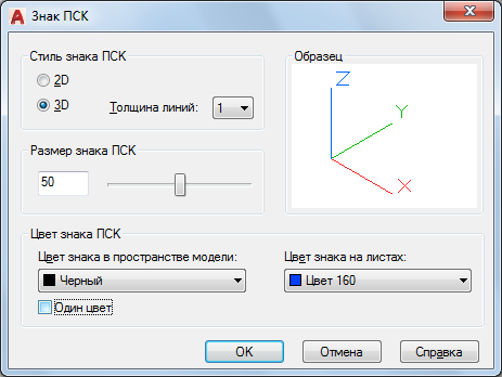

Диалоговое окно "Знак ПСК"
ЗНАКПСК (команда) найти
Список параметров
Отображаются следующие параметры.
Стиль знака ПСК
Задание стиля (2D или 3D) и внешнего вида знака ПСК.
2D
Отображение 2D знака ПСК без оси Z.
3D
Отображение 3D знака ПСК.
Толщина линий
Задание толщины линий для 3D знака ПСК.
Образец
Отображение образца знака ПСК для пространства модели.
Размер знака ПСК
Задание размера знака ПСК в процентах от размеров видового экрана. По умолчанию используется значение 50; допустимый диапазон — от 5 до 95. Следует учитывать, что размер знака определяется размером того видового экрана, на котором он отображается.
Цвет знака ПСК
Задание цветов знака ПСК, отображаемого на видовых экранах в пространстве модели и на вкладках "Лист".
Цвет знака в пространстве модели
Задание цвета знака ПСК на видовых экранах в пространстве модели.
Цвет знака на листах
Задание цвета знака ПСК на вкладках "Лист".
Один цвет
Применение выбранного цвета значка пространства модели для всех осей 2D значка ПСК.
