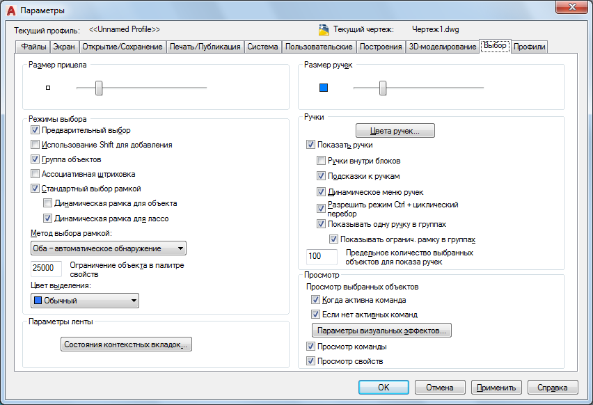

Вкладка "Выбор" (диалоговое окно "Параметры")
На вкладке задаются параметры выбора объектов.
НАСТРОЙКА (команда) найти
Список параметров
Отображаются следующие параметры.
Размер прицела
Задание высоты прицела выбора объектов в аппаратно-независимых пикселях. (системная переменная PICKBOX)
Для мониторов с разрешением 4K или более высоким разрешением действует следующее соотношение пикселей и аппаратно-независимых пикселей (DIP):
Пиксель = аппаратно-независимые пиксели*точки на дюйм/96
Для мониторов с более низким разрешением (масштаб 100 % или 96 DPI) значение этого параметра выражается в пикселях.
Прицел выбора появляется в перекрестье курсора при выполнении команд редактирования объектов.
Режимы выбора
Управление режимами выбора объектов.
Предварительный выбор
Определяет момент выбора объектов: до вызова команды (предварительный выбор) или после. ( системная переменная PICKFIRST)
Многие, но не все команды редактирования и запроса поддерживают выбор между глаголом и существительным.
Использование клавиши SHIFT для добавления в набор
Управляет дополнительным выбором объектов (заменяет или дополняет текущий набор выбранных объектов). ( системная переменная PICKADD)
Для быстрой очистки набора нужно очертить рамку выбора в не занятой объектами зоне чертежа.
Группа объектов
Выбор всей группы после указания одного объекта, принадлежащего этой группе. Для создания и именования набора объектов используется команда GROUP. ( системная переменная PICKSTYLE)
Ассоциативная штриховка
Определяет, какие объекты должны выбираться при указании ассоциативной штриховки. Если флажок установлен, при выборе ассоциативной штриховки выбирается также и ее контур. ( системная переменная PICKSTYLE)
Выбор с помощью рамки
Включение режима выбора с помощью рамки при указании точки, не принадлежащей ни одному объекту. (системная переменная PICKAUTO)
При выделении рамкой слева направо в набор попадают объекты, полностью лежащие в пределах указанной области. При выделении рамкой слева направо в набор попадают как полностью лежащие в пределах указанной области, так и пересекающие эту область объекты.
Динамическая рамка для объекта
Определяет метод выбора рамкой. (системная переменная PICKAUTO)
Если флажок не установлен, для формирования рамки выбора достаточно просто щелкнуть две разные точки с помощью указывающего устройства.
Динамическая рамка для лассо
Если флажок установлен, для выбора с помощью лассо достаточно просто щелкнуть мышью и переместить курсор.
Метод выбора рамкой
Используйте раскрывающийся список для изменения настройки системной переменной PICKDRAG.
Ограничение объекта в палитре свойств
Определение ограничения числа объектов, которые можно изменять одновременно с помощью палитр "Свойства" и "Быстрые свойства". (системная переменная PROPOBJLIMIT)
Выбор цвета для эффекта
Вывод списка доступных параметров цветов для применения к выбранному эффекту. Можно выбрать один из цветов из списка или из палитры индекса цветов AutoCAD (ACI) в диалоговом окне "Выбор цвета". (Системная переменная SELECTIONEFFECTCOLOR)
Просмотр
Выделяет объекты при наведении на них прицела.
Когда активна команда
Позволяет предварительный просмотр выбранных объектов, только если команда активна и отображается запрос "Выбрать объекты". (системная переменная SELECTIONPREVIEW)
Если нет активных команд
Отображает выбранные элементы для предварительного просмотра, если ни одна команда не активна. (системная переменная SELECTIONPREVIEW)
Параметры визуальных эффектов
Отображает диалоговое окно "Параметры визуальных эффектов".
Просмотр команды
Управление возможностью предварительного просмотра результата выполнения активной команды. (системная переменная COMMANDPREVIEW)
Предварительный просмотр свойства
Определяет, возможен ли предварительный просмотр изменений для выбранных в настоящий момент объектов при наведении курсора на раскрывающиеся списки и галереи, которые управляют свойствами. (системная переменная PROPERTYPREVIEW)
Прим.: Предварительные просмотры свойств отображаются только из ленты и палитры свойств. Из других палитр они не доступны.
Размер ручек
Устанавливает размер квадрата, изображающего ручку, в аппаратно-независимых пикселях.
( системная переменная GRIPSIZE)
Ручки
Ручками называются маленькие квадратики, появляющиеся на выбранных объектах.
Цвета ручек
Отображает диалоговое окно "Цвета ручек", в котором можно задать цвета для различных статусов и элементов ручек.
Показать ручки
Управление отображением ручек на выбранных объектах. Отображение ручек существенно влияет на производительность. В целях оптимизации производительности флажок не устанавливается. ( системная переменная GRIPS)
Ручки внутри блоков
Управление отображением ручек внутри блоков. ( системная переменная GRIPBLOCK)
Подсказки к ручкам
Вывод подсказки при наведении курсора на ручку пользовательского объекта, поддерживающего подсказки к ручкам. Этот параметр не работает для стандартных объектов. ( системная переменная GRIPTIPS)
Динамическое меню ручек
Управление отображением динамического меню при наведении курсора на многофункциональную ручку. (системная переменная GRIPMULTIFUNCTIONAL)
Разрешить режим Ctrl + циклический перебор
Активизация режима Ctrl + циклический перебор для многофункциональных ручек. (системная переменная GRIPMULTIFUNCTIONAL)
Показывать одну ручку в группах
Отображение одной ручки для группы объектов. (системная переменная GROUPDISPLAYMODE)
Показывать огранич. рамку в группах
Отображение ограничивающей рамки вокруг сгруппированных объектов. (системная переменная GROUPDISPLAYMODE)
Предельное количество выбранных объектов для показа ручек
Подавляет отображение ручек, если количество объектов в наборе превышает заданное. ( системная переменная GRIPOBJLIMIT)
Допустимый диапазон значений от 1 до 32767. По умолчанию устанавливается 100.
Параметры ленты
Кнопка состояний контекстной вкладки
Отображается диалоговое окно "Параметры состояний контекстных вкладок ленты", которое позволяет установить параметры выбора объектов, используемые для отображения контекстных вкладок ленты.
