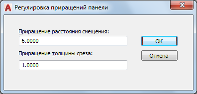

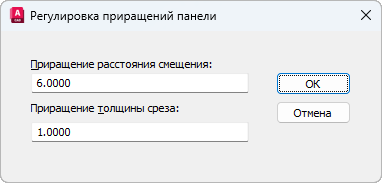

Задание значений приращения и уменьшения по умолчанию для элементов управления "Смещение сечения" и "Толщина среза" на вкладке "Секущая плоскость" панели "Отрегулировать разрез".
Задание числа точек по умолчанию, на которое увеличивается или уменьшается значение смещения сечения на вкладке "Секущая плоскость" панель "Отрегулировать разрез"
"Смещение сечения".
Например, если для параметра "Приращение расстояния смещения" задать значение "6,0000", то одним нажатием стрелки вверх на элементе управления "Смещение сечения" значение смещения сечения будет увеличено на 6,0000 точек.
Задание числа точек по умолчанию, на которое увеличивается или уменьшается значение толщины среза на вкладке "Секущая плоскость" панель "Отрегулировать разрез"
"Толщина среза".
Например, если для параметра "Приращение толщины среза" задать значение "2,0000", то одним нажатием стрелки вверх на элементе управления "Толщина среза" значение толщины среза будет увеличено на 2,0000 точек.
