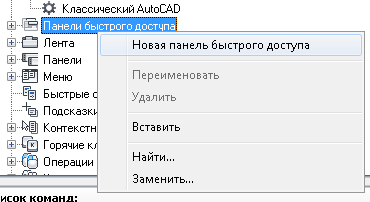

Создание панели быстрого доступа
  1. На вкладке "Адаптация" на панели "Адаптации: <имя файла>" щелкните правой кнопкой мыши узел "Панели быстрого доступа". Выберите "Новая панель быстрого доступа".
    Новая панель быстрого доступа (с именем "Панель быстрого доступа1") помещается в конец списка узла панелей быстрого доступа.
  2. Щелкните правой кнопкой мыши на имени "Панель быстрого доступа1". Выберите "Переименовать" и введите новое имя.
    Прим.: Можно провести контекстное редактирование имени панели "Быстрый доступ" в панели "Адаптации <имя файла>", щелкнув на ней два раза с паузой между щелчками.
  3. Нажмите кнопку "Применить".

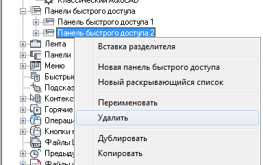

Удаление панели быстрого доступа
  1. На вкладке "Адаптация" на панели "Адаптации <имя файла>" разверните узел "Панели "Быстрый доступ", щелкнув знак "плюс" (+) рядом с этим узлом.
  2. Нажмите правую кнопку мыши на панели быстрого доступа, которую необходимо удалить, и выберите пункт "Удалить".

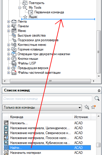

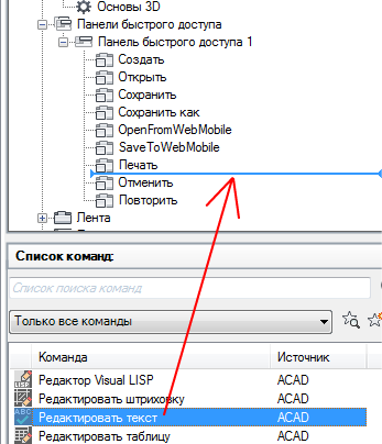

Добавление команды или элемента управления (редактор НПИ)
  2. Щелкните на знаке "плюс" рядом с узлом панели быстрого доступа, которую требуется изменить.
  3. Под панелью "Список команд" перетащите команду или элемент управления, который требуется добавить к узлу панели "Быстрый доступ" на панели "Адаптации <имя файла>".
    Для показа места, на которое будет добавлена команда или элемент управления после того, как будет отпущена кнопка устройства указания, отображается визуальный индикатор.
  4. Как только визуальный индикатор окажется в том месте, в которое требуется вставить команду или элемент управления, отпустите кнопку устройства указания.
  5. Нажмите кнопку "Применить".

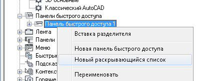

Добавление раскрывающегося списка
  3. Нажмите правую кнопку мыши на панели быстрого доступа, к которой необходимо добавить раскрывающийся список. Выберите пункт "Новый раскрывающийся список".
    Новый раскрывающийся список (под именем "Новый раскрывающийся список") добавляется в нижнюю часть панели быстрого доступа.
  4. Нажмите правую кнопку мыши на новом раскрывающемся списке. Выберите "Переименовать" и введите новое имя.
    Прим.: Можно провести контекстное редактирование имени раскрывающегося списка в панели "Адаптации <имя файла>", щелкнув на нем два раза с паузой между щелчками.
  5. Перетащите раскрывающийся список из нижней части панели быстрого доступа в новое место. Отпустите кнопку устройства указания в месте, где необходимо расположить раскрывающийся список.
    Полоса визуальной индикации помогает найти место для раскрывающегося списка.

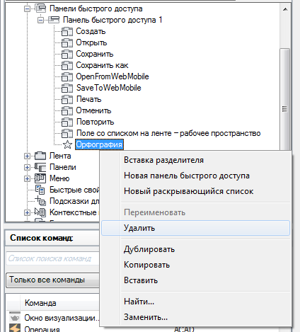

Удаление элемента управления или команды(редактор НПИ)
  2. Щелкните на знаке "плюс" (+) рядом с узлом панели быстрого доступа, с которой требуется удалить команду или элемент управления.
  3. Щелкните правой кнопкой мыши на команде или элементе управления, которые требуется удалить, и выберите "Удалить".
  4. Нажмите кнопку "Применить".
