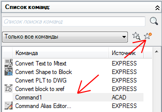

Создание команды

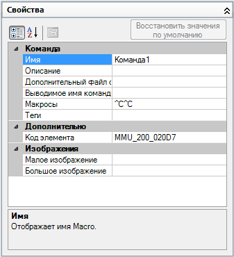

  1. В редакторе адаптации пользовательского интерфейса на вкладке "Адаптация" щелкните "Создание новой команды" на панели "Список команд".
    Новая команда (под именем Команда1) отобразится в панелях "Список команд" и "Свойства".
  2. На панели "Свойства" выполните следующие действия.
    • В поле "Имя" введите имя команды. Значение используется в качестве имени по умолчанию при добавлении в элемент пользовательского интерфейса и использовании в качестве части подсказки.
    • В поле "Описание" введите описание команды. Значение будет отображаться в строке состояния или в подсказке.
    • В поле "Дополнительный файл справки" введите имя файла и код, которые будут использоваться для дополнительной справки по команде.
    • В поле "Выводимое имя команды" введите имя команды, которое будет отображаться для данной команды.
    • В поле "Макрос" введите макрос для команды.
    • В поле "Теги" введите дополнительные строки, с помощью которых будет выполняться поиск команд в поле "Поиск" меню приложения.
    • В поле "Код элемента" введите идентификатор элемента для команды.
  3. Нажмите кнопку "Применить".

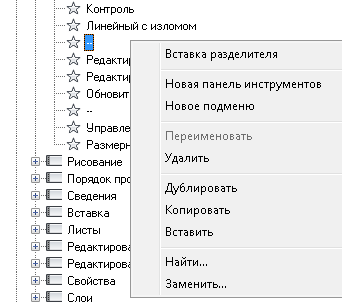

Удалить команду
  1. На вкладке "Адаптация" выберите "Прочие" в раскрывающемся списке для фильтрации команд на панели "Список команд".
    В результате фильтрации в списке отображаются только те пользовательские команды, которые были добавлены в загруженные файлы адаптации.
  2. Выберите команду, которую требуется удалить.
  3. Щелкните команду правой кнопкой мыши и выберите "Удалить".

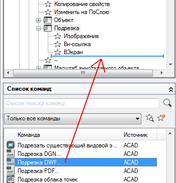

Добавление команды в элемент интерфейса пользователя (перетаскивание)
  1. На вкладке "Адаптация" панели "Список команд" найдите команду, которую требуется добавить, и перетащите ее на элемент интерфейса пользователя в панели "Адаптации <имя файла>".
  2. Когда на панели "Адаптации <имя файла>" появится указатель по горизонтали или стрелка, отпустите кнопку указывающего устройства.

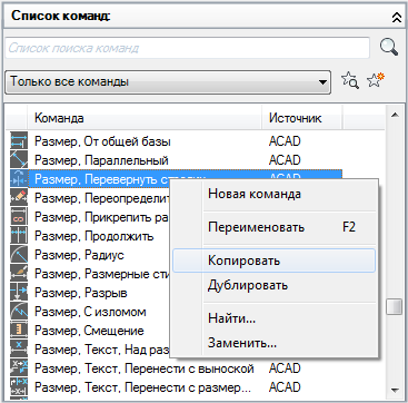

Добавление команды в элемент интерфейса пользователя (Копирование и вставка)
  1. На вкладке "Адаптация" на панели "Список команд" найдите команду, которую необходимо скопировать.
  2. Щелкните команду правой кнопкой мыши и выберите "Копировать".
  3. Щелкните правой кнопкой мыши элемент пользовательского интерфейса, например панель ленты или панель "Быстрый доступ", и выберите "Вставить".
    Прим.: Сочетания клавиш CTRL + C и CTRL + V могут использоваться для команд копирования и вставки.

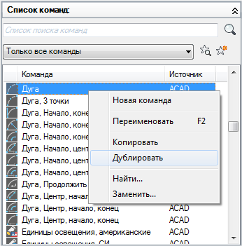

Дублирование команды
  1. На вкладке "Адаптация" на панели "Список команд" найдите команду, которую необходимо дублировать.
  2. Щелкните команду правой кнопкой мыши и выберите "Дублировать".
    Копия выбранной команды создается в контекстном режиме непосредственно над выбранной командой.
    Прим.: Для контекстного дублирования команды можно использовать сочетание клавиш CTRL + D.
