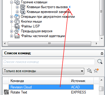

  1. На вкладке "Адаптация" разверните на панели "Адаптации <имя файла>" узел дерева "Клавиши быстрого вызова", щелкнув знак "плюс" (+) рядом с этим узлом.
  2. Щелкните знак "плюс" (+) рядом с узлом "Клавиши быстрого вызова", чтобы развернуть его.
  3. Выполните одно из следующих действий:
    • Чтобы создать клавишу быстрого вызова, перетащите команду с панели "Список команд" в узел "Клавиши быстрого вызова" на панели "Адаптации: <имя файла>".
      • Чтобы изменить клавишу быстрого вызова, выберите какую-либо клавишу быстрого вызова из узла "Клавиши быстрого вызова".

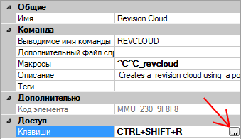

  4. На панели "Свойства" нажмите кнопку [] в поле "Клавиши", чтобы открыть диалоговое окно "Клавиши быстрого вызова".
  5. В диалоговом окне "Клавиши быстрого вызова" удерживайте нажатой клавишу CTRL вместе с клавишами SHIFT и ALT или SHIFT и ALT вместе с требуемой буквой, цифрой, функцией или виртуальной клавишей, такой как F1 или Insert.

    В поле "Назначена для" отображаются все текущие назначения введенной комбинации клавиш. Если замена текущего назначения клавиши нежелательна, используйте другую комбинацию клавиш.
  6. Чтобы назначить комбинацию клавиш и закрыть диалоговое окно "Клавиши быстрого вызова", нажмите "OK".
