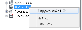

  1. Выберите вкладку "Управление" панель "Адаптация" "Пользовательский интерфейс". найти
  2. На вкладке "Адаптация" панели "Адаптации: <имя файла>" щелкните узел "Файлы LISP" правой кнопкой мыши. Выберите "Загрузить файл LISP".
  3. В диалоговом окне "Загрузить файлы LISP" найдите и выделите файл AutoLISP, который требуется загрузить. Можно выбирать только файлы с расширением LSP.
