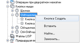

" разверните узел "Кнопки мыши", щелкнув знак "плюс" (+) рядом с заголовком этого списка.
Нажатием правой кнопки мыши выберите раздел, относящийся к кнопкам мыши. Выберите "Кнопка Создать".
Новая кнопка мыши (с именем "Кнопка
n
") будет помещена в конце выбранного списка.
Перетащите команду, которую требуется добавить, с панели "Список команд" на кнопку мыши на панели "Адаптации:
