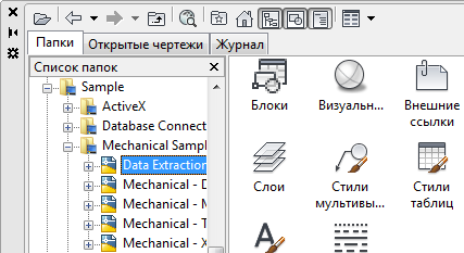

Область структуры в левой части окна Центра управления и вкладки Центра управления позволяют с легкостью находить и загружать нужные элементы в область содержимого.
Вкладки «Папки», «Открытые чертежи» и «Журнал» обеспечивают различные способы доступа к содержимому.
Содержимое выбранного мышью в области структуры элемента отображается в области содержимого. Нажатие на знаке "плюс" (+) или "минус" (-) соответственно разворачивает и сворачивает вложенные уровни структуры. Развернуть один вложенный уровень можно также двойным нажатием кнопки мыши на имени элемента. Нажатие правой кнопкой мыши в области структуры открывает контекстное меню, содержащее несколько соответствующих режимов.
Если в Центре управления правой кнопкой щелкнуть папку, чертеж или другой элемент содержимого и выбрать в контекстном меню пункт «Добавить в Избранное», ярлык для доступа к этому элементу заносится в папку Избранное. Как в области структуры, так и в области содержимого предусмотрены параметры, позволяющие работать с папкой "Избранное". В папке "Избранное" можно хранить ярлыки для доступа к содержимому, находящемуся на локальных и сетевых дисках, а также в Интернете.
