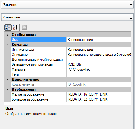

В следующем примере показывается отключение элемента меню "Копировать вид" путем добавления тильды (~) перед значением в свойстве "Имя".

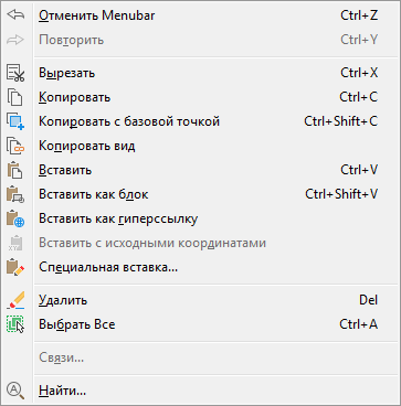

Ниже приводится результат добавления тильды (~) в свойстве "Имя" для элемента меню "Копировать вид", который появляется в меню "Правка".

В следующем примере показана отметка элемента меню "OLE-связи" в меню "Правка" флажком и выделение изображения элемента меню "Копировать вид" рамкой.

Тильда (~) и восклицательный знак с точкой (!.) размещаются в начале метки команды "Копировать вид" в свойстве "Имя" на панели "Свойства". Это приводит к тому, что команда "Копировать вид" помечается и становится недоступной для выбора в меню "Правка".
