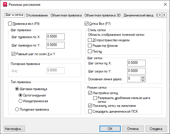

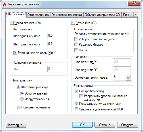

Определяет параметры шаговой привязки и сетки.
РЕЖИМРИС (команда)
Включает и отключает режим "Шаг". Режим шаговой привязки также можно включать и отключать с помощью кнопки "Режим привязки" в строке состояния, клавиши F9 или системной переменной SNAPMODE.
Управление невидимой сеткой, состоящей из прямоугольных ячеек шаговой привязки и ограничивающей возможность перемещения курсора заданным интервалом по оси X и Y.
Задает интервал шаговой привязки по X. Значение должно быть положительным вещественным числом. (Системная переменная SNAPUNIT)
Задает интервал шаговой привязки по Y. Значение должно быть положительным вещественным числом. (Системная переменная SNAPUNIT)
Приводит величины интервалов шаговой привязки и шага сетки по осям X и Y к одному и тому же значению. Интервалы шаговой привязки могут отличаться от интервалов шага сетки.
Управление шаговым расстоянием полярной привязки™.
Шаг привязки в случае, когда установлен ее полярный тип. (Системная переменная POLARDIST)
Нулевое значение указывает, что шаг полярной привязки равен интервалу шаговой привязки по X. Значение шага полярной привязки работает совместно с функциями полярного и/или объектного отслеживания. Если ни то, ни другое не включено, полярная привязка не действует.
Установка стиля и типа привязки.
Установка шагового типа привязки. При задании точек перемещение курсора привязывается к горизонтальным и вертикальным точкам сетки. (Системная переменная SNAPTYPE)
Задание стандартного режима ортогональной привязки в качестве стиля привязки. При шаговом типе и ортогональном стиле привязки курсор перемещается по узлам прямоугольной структуры. (Системная переменная SNAPSTYL)
Задание режима изометрической привязки в качестве стиля привязки. При шаговом типе и изометрическом стиле привязки курсор перемещается по узлам изометрической структуры. (Системная переменная SNAPSTYL)
Установка полярного типа привязки. При полярном типе привязки и включенном полярном отслеживании движение курсора может происходить по воображаемым линиям, проведенным от базовой точки отслеживания под углами, заданными на вкладке "Отслеживание". (Системная переменная SNAPTYPE)
Включает и отключает сетку. Режим сетки также можно включать и выключать, нажимая кнопку "Сетка" в строке состояния, клавишу F7 или с помощью системной переменной GRIDMODE.
Задание стиля сетки в двумерном контексте. Стиль сетки можно также задать с помощью системной переменной GRIDSTYLE.
Задание точечной сетки в качестве стиля сетки для двумерного пространства модели. (Системная переменная GRIDSTYLE)
Задание точечной сетки в качестве стиля сетки для редактора блоков. (Системная переменная GRIDSTYLE)
Задание точечной сетки в качестве стиля сетки для листа. (Системная переменная GRIDSTYLE)
Управляет отображением сетки, облегчающей визуальное восприятие расстояний.
Задает величину шага сетки в направлении оси X. Нулевое значение указывает, что шаг сетки равен шагу привязки. (Системная переменная GRIDUNIT)
Задает величину шага сетки в направлении оси Y. Нулевое значение указывает, что шаг сетки равен шагу привязки. (Системная переменная GRIDUNIT)
Определяет частоту показа главных линий сетки по сравнению с второстепенными. (Системная переменная GRIDMAJOR)
Управляет свойствами линий сетки.
Ограничивает предельную плотность ячеек сетки при уменьшении масштаба. (Системная переменная GRIDDISPLAY)
При укрупнении масштаба формирует дополнительные линии сетки с уменьшенным интервалом расположения. Частоту отображения этих дополнительных линий определяет опция частоты показа главных линий сетки. (Системные переменные GRIDDISPLAY и GRIDMAJOR)
Отображает сетку за границами области, заданной командой ЛИМИТЫ. (Системная переменная GRIDDISPLAY)
Приводит плоскость сетки в соответствие с плоскостью XY динамической ПСК. (Системная переменная GRIDDISPLAY)
(отсутствует в AutoCAD LT).
