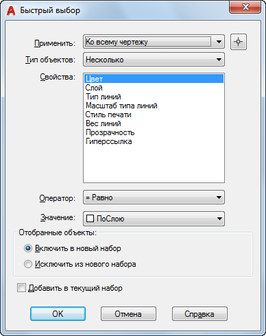

БВЫБОР (команда) найти
Отображаются следующие параметры.
Позволяет применить заданные критерии ко всему чертежу или к текущему набору (если он существует).
Если установлен флажок "Добавить в текущий набор", критерии фильтрации применяются ко всему чертежу.
Временное закрытие диалогового окна для выбора в текущем чертеже одного или нескольких объектов, к которым требуется применить критерии фильтрации.
Задание типов объектов для включения в критерии фильтрации. Если критерии фильтрации применяются ко всему чертежу, в списке "Тип объекта" перечисляются все типы объектов, включая объекты сторонних приложений. В противном случае в списке представлены только типы выбранных объектов.
В AutoCAD LT при выборе неподдерживаемого типа объекта он выделяется на палитре свойств серым цветом и его изменение невозможно.
Отображение доступных свойств для выбранного типа объекта. Выберите одно из них, чтобы использовать как фильтр отбора. Если фильтрация по свойствам не требуется, выберите "Выбрать все" в поле "Оператор".
Управление диапазоном применения фильтра. В зависимости от выбранного свойства, к этим параметрам могут относиться "Равно", "Не равно", "Больше", "Меньше" и "*Поиск с глобальными символами". Поиск с использованием символов-шаблонов можно выполнять только для редактируемых текстовых полей. Чтобы игнорировать все фильтры свойств, используйте параметр "Выбрать все".
Задание значения свойства для фильтра.
Указывает, что нужно делать с объектами, удовлетворяющими критериям фильтрации: включать в набор или исключать из набора. Для создания нового набора, состоящего только из объектов, удовлетворяющих критериям фильтрации, следует установить флажок "Включить в новый набор". Для создания нового набора, состоящего только из объектов, не удовлетворяющих критериям фильтрации, следует установить флажок "Исключить из нового набора".
Выбор способа добавления набора объектов, созданного командой БВЫБОР, в текущий набор: добавление новых объектов в текущий набор или замена текущего набора новым.
