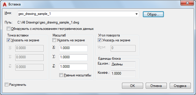

Задание имени и расположения блока или чертежа для вставки.
ВСТАВИТЬ (команда) найти
Место вставки блока зависит от ориентации ПСК.
Задание имени вставляемого блока или файла чертежа.
Открывает диалоговое окно "Выбор файла чертежа" (стандартное окно выбора файлов), в котором можно выбрать блок или файл чертежа для вставки.
Задание пути к блоку.
Вставка чертежа с использованием географических данных в качестве ссылки.
Указывает, содержит ли текущий и вставленный чертеж географические данные. Этот параметр доступен, если оба чертежа содержат географические данные.
Отображает описание, сохраненное с блоком.
Отображает образец указанного блока, который требуется вставить. Оранжевый значок вспышки молнии, отображаемый в правом нижнем углу образца блока, говорит о том, что блок динамический. Значок
показывает, что это аннотативный блок.
Задание точки вставки блока.
Задание точки вставки с помощью устройства указания на экране.
Позволяет вручную ввести значения координат X, Y и Z для точки вставки блока.
Значение координаты X.
Значение координаты Y.
Значение координаты Z.
Задание масштаба для вставки блока. Если какой-либо из масштабных коэффициентов X, Y или Z отрицателен, блок зеркально отображается в этом направлении.
Задание масштаба блока с помощью устройства указания на экране.
Позволяет вручную ввести масштабный коэффициент для блока.
Задание масштабного коэффициента по оси X.
Задание масштабного коэффициента по оси Y.
Задание масштабного коэффициента по оси Z.
Указывает единый масштаб по всем трем направлениям (X, Y и Z).
Задание угла поворота для вставляемого блока в текущей пользовательской системе координат (ПСК).
Задание угла поворота блока с помощью устройства указания на экране.
Позволяет вручную ввести угол поворота блока.
Задание угла поворота для вставляемого блока.
Отображает информацию о единицах блока по умолчанию.
Указывает значение параметра ЕДИНИЦЫ ВСТАВКИ для вставленного блока.
Отображает масштабный коэффициент, который вычисляется на основе значения параметра ЕДИНИЦЫ ВСТАВКИ блока и единиц чертежа.
Расчленение блока и вставка в чертеж его отдельных частей. При выборе этой опции задается единый масштабный коэффициент по всем трем координатным осям.
Компоненты блока, нарисованные на слое 0, остаются на нем. Объекты, имеющие цвет ПОБЛОКУ, рисуются белым цветом. Объекты, имеющие тип линии ПОБЛОКУ, рисуются сплошными линиями (типа CONTINUOUS).
