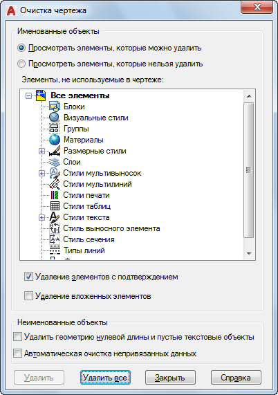

Очистка чертежа от неиспользуемых элементов, таких как определения блоков, слои и т.п. Список элементов, от которых можно очистить чертеж.
ОЧИСТИТЬ (команда) найти
Отображаются следующие параметры.
Переключение на дерево с отображением именованных объектов, от которых можно очистить текущий чертеж.
Вывод списка элементов, которые не используются в текущем чертеже и могут быть удалены из него.
Для того чтобы увидеть перечень доступных для удаления элементов какого-либо типа, нужно развернуть ветвь списка нажатием левой кнопки мыши на знаке "+" или двойным нажатием на имени типа. Для удаления элемента следует выбрать элемент.
Удаление вложенных элементов происходит, только если выбрать один из следующих параметров:
Переключение на дерево с отображением всех именованных объектов, от которых нельзя очищать текущий чертеж.
Вывод списка именованных объектов, которые не могут быть удалены при очистке чертежа.
Чаще всего такие объекты либо используются в чертеже, либо являются стандартными элементами, удаление которых запрещено.
Когда выбираются отдельные именованные объекты, под деревом выводится информация, почему нельзя удалить выбранный элемент.
Вызов диалогового окна для подтверждения удаления элементов.
Удаление из чертежа всех неиспользуемых именованных объектов, содержащихся внутри других неиспользуемых именованных объектов.
Подтвердить или отменить намерение удалить элементы можно в диалоговом окне "Подтвердить очистку".
Отображает подробную информацию о том, почему нельзя удалить выбранный элемент.
Удаление геометрии нулевой длины (линии, дуги, полилинии и др.) из объектов, не являющихся блоками. Также из объектов, не являющихся блоками, удаляются мтекст и текст, содержащие только пробелы (без текста).
Выполнение сканирования чертежа и удаление устаревших данных стиля линий DGN при открытии диалогового окна "Очистка".
Удаляет выбранные элементы.
Удаляет все выбранные элементы.
