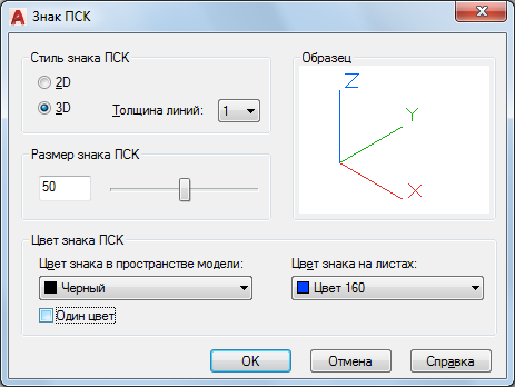

Отображаются следующие параметры.
Задание стиля (2D или 3D) и внешнего вида знака ПСК.
Отображение 2D знака ПСК без оси Z.
Отображение 3D знака ПСК.
Задание толщины линий для 3D знака ПСК.
Отображение образца знака ПСК для пространства модели.
Задание размера знака ПСК в процентах от размеров видового экрана. По умолчанию используется значение 50; допустимый диапазон — от 5 до 95. Следует учитывать, что размер знака определяется размером того видового экрана, на котором он отображается.
Задание цветов знака ПСК, отображаемого на видовых экранах в пространстве модели и на вкладках "Лист".
Задание цвета знака ПСК на видовых экранах в пространстве модели.
Задание цвета знака ПСК на вкладках "Лист".
Применение выбранного цвета значка пространства модели для всех осей 2D значка ПСК.
