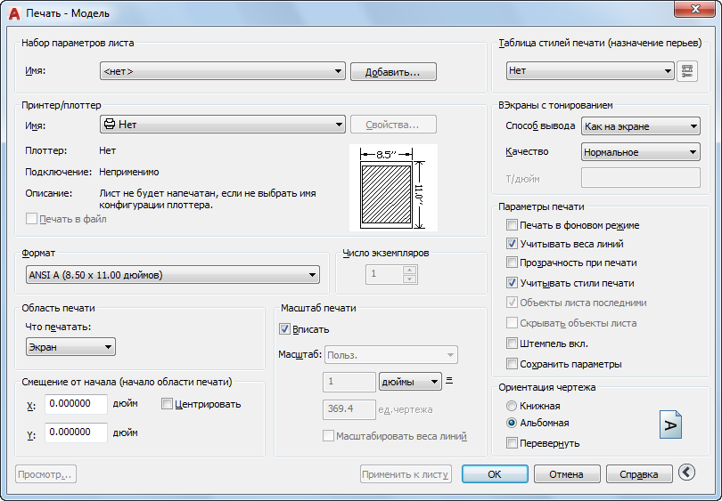

Команды для вывода чертежа называется "ПЕЧАТЬ", она доступна на панели "Быстрый доступ".
Для отображения всех параметров в диалоговом окне "Печать" нажмите кнопку "Дополнительные параметры".
Как видно, для использования здесь доступно большое число настроек и параметров.

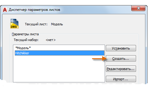

Чтобы открыть Диспетчер параметров листа, щелкните правой кнопкой мыши вкладку модели или листа и выберите "Диспетчер параметров листа". Команда называется "ПАРАМЛИСТ".
С каждым листом в чертеже может быть связан набор параметров листа. Это удобно, когда используется несколько форматов или устройств вывода или если в одном и том же чертеже есть листы с разными форматами.
Для создания нового набора параметров листа нажмите кнопку "Создать" и введите имя нового набора параметров листа. Диалоговое окно "Набор параметров листа", которое появится после этого, выглядит так же, как и диалоговое окно "Печать". Выберите все параметры и настройки, которые требуется сохранить.

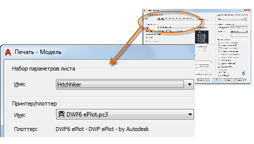

При выводе на печать можно просто указать имя набора параметров листа в диалоговом окне "Печать", и все параметры печати будут восстановлены. На следующем рисунке в диалоговом окне "Печать" установлен набор параметров листа "Hitchhiker", который создает выходной файл DWF (Design Web Format), а не выводит чертеж на плоттер.

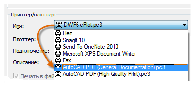

В следующем примере показано, как настроить набор параметров листа для создания файлов PDF.
В раскрывающемся списке "Принтер/плоттер" выберите AutoCAD PDF (General Documentation).pc3:

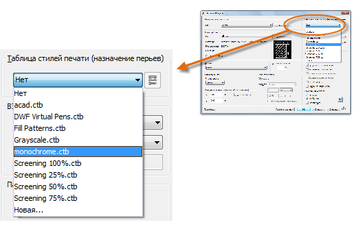

В таблице стилей печати содержится информация об обработке цветов. Цвета, которые хорошо смотрятся на экране монитора, могут не подходить для файла PDF или для печати. Например, может потребоваться создать цветной чертеж с монохромным выводом. Вот так можно задать монохромный вывод:
