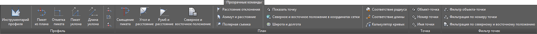

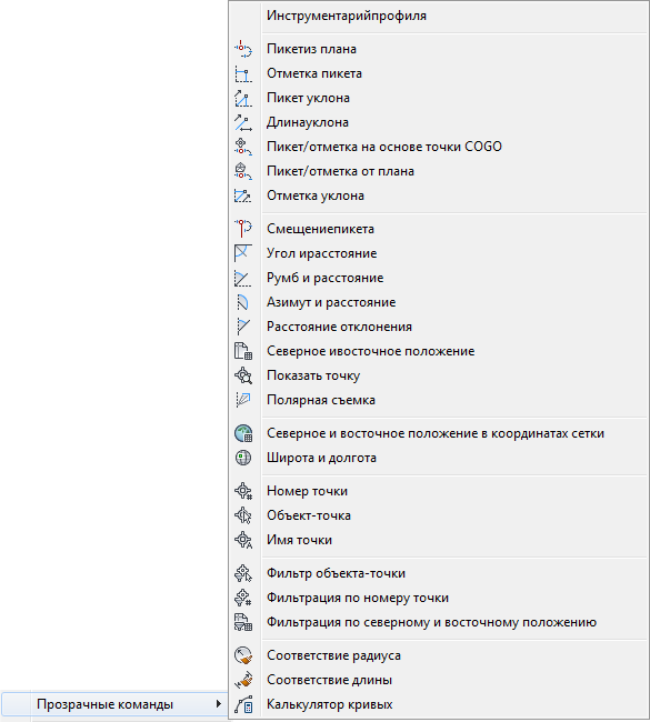

Для доступа к прозрачным командам можно использовать вкладку ленты «Прозрачные команды», контекстное меню, панель инструментов или командную строку.
