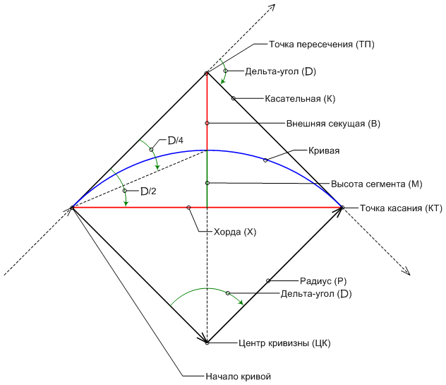

Параметры кривой, используемые в Autodesk Civil 3D.

    • Определение хорды: данный параметр используется, если кривая является закруглением железнодорожного пути. При использовании этой опции степень кривой является углом при центре круговой кривой, стягиваемым хордой в 100 единиц.
    • Определение дуги: данный параметр используется, если кривая является закруглением дорожного полотна. При использовании этой опции степень кривой является центральным углом, стягиваемым дугой окружности в 100 единиц.

    • Степень кривой: определяет степень кривой.
    • Дельта-угол: определяет дельта-угол кривой. Данный параметр невозможно изменить, если дельта-угол задан как "Фиксированное свойство".
    • Радиус: определяет радиус кривой. Данный параметр невозможно изменить, если радиус задан как "Фиксированное свойство".
    • Длина прямого участка: определяет длину прямого участка кривой.
    • Длина дуги: определяет длину дуги кривой.
    • Длина хорды: определяет длину хорды кривой.
    • Внешнее расстояние: определяет длину внешней секущей для кривой.
    • Расстояние до средней ординаты: определяет расстояние до средней ординаты кривой.
