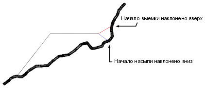

Указывает на необходимость поиска сначала откоса выемки или откоса насыпи в случаях, когда требуются откосы обоих видов. Например, если целевая поверхность имеет крутой уклон, то возможно пересечение поверхности как откосом выемки, так и откосом насыпи.
  • "Начало выемки": объект профилирования создается в результате попытки создания уклона вверх от проекции объекта. Если решение не найдено, выполняется профилирование вниз.
  • "Начало насыпи": объект профилирования создается в результате попытки создания уклона вниз от проекции объекта. Если решение не найдено, выполняется профилирование вверх.
На основе параметров "Начало выемки" и "Начало насыпи" получаются различающиеся результаты (на виде сечения).
Прим.: С технической точки зрения в обеих указанных ситуациях выполняется "насыпка". Однако Autodesk Civil 3D воспринимает направление откоса вверх в качестве направления выемки и направление откоса вниз в качестве направления насыпи.

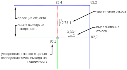

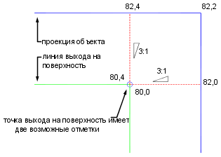

Указывается способ подчистки проекций внутреннего угла, когда угол на проекции объекта имеет различные отметки. Данная ситуация приводит к двум различным отметкам точки выхода на рельеф. Можно выбрать усреднение откосов для сведения в одну и ту же точку либо увеличение или уменьшение одного из откосов.
Конфликт отметок угла (вид в плане)
  • "Использовать усредненный откос": откосы усредняются с целью сведения выхода на рельеф в одну точку.

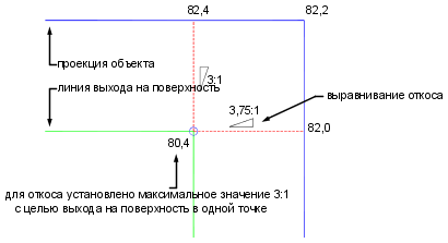

  • "Сохранить откос максимальным": указанный уклон или откос сохраняется как максимальный и выравнивается откос, линия проекции которого проходит с одной стороны от проекции объекта.

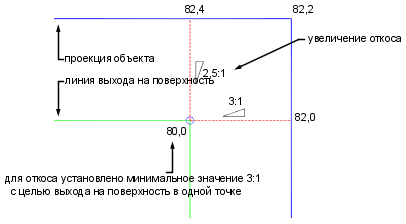

  • "Сохранить откос минимальным": указанный уклон или откос сохраняется как минимальный и увеличивается откос, линия проекции которого проходит с одной стороны от проекции объекта.
