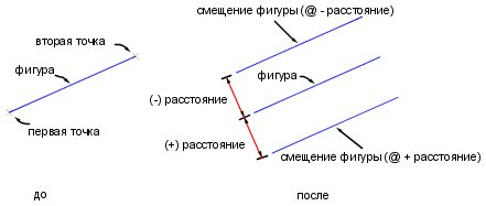

На следующем рисунке показана команда "Смещение фигуры":
