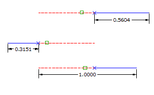

Увеличение длин линий
Линия удлиняется от конца существующей линии, ближайшей к точке выбора.
  1. Выберите вкладку "Главная"панель "Рисование"раскрывающийся список "Линия""Создать линию по продолжению" найти.
  2. Выберите линию для наращивания.
  3. Для определения длины линии выполните одно из следующих действий:
    • Выберите два местоположения, определяющие длину, которую необходимо добавить к линии.
    • Для удлинения линии введите положительное значение расстояния.
    • Введите отрицательное значение расстояния, чтобы сделать линию короче.
    • Введите всего, или в, затем введите общую длину сегмента. Для задания общей длины можно ввести новую общую длину или указать два местоположения для ее определения. Общая длина может быть больше (при увеличении линии) или меньше (при укорочении линии) исходной длины линии.
